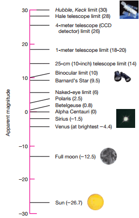

Hình 3. Cường độ biểu kiến: Biểu đồ minh họa cường độ biểu kiến của một  vài vật thể thiên văn, giới hạn ở vật thể mờ nhất chúng ta tìm thấy được nhờ các kính thiên văn chuyên dụng để quan sát chúng.
Bởi vì chúng ta đang dùng mắt thường quan sát các sao rồi xếp vào bảng phân cấp của Hipparchus nên các nhà thiên văn học gọi đây là thang đo độ sáng biểu kiến. Nhưng chúng ta có một phiên bản hiện đại của thang đo độ sáng biểu kiến xác định rằng hai sao cách nhau năm cấp có độ sáng biểu kiến khác nhau 100 lần.
Ngoài ra, hệ thống hiện đại không còn giới hạn ở các số nguyên và đã mở rộng hơn ngoài 6 cấp biểu. Có các sao có cường độ nằm ngoài cấp 1 đến cấp 6.
Các thiên thể rất sáng có cấp sao nhỏ hơn 1 và các vật thể rất mờ có cấp sao lớn hơn 6. Hình 3 minh họa độ sáng biểu kiến của một số thiên thể từ Mặt Trời (-26,7) đến vật thể mờ nhất có thể đo được bằng kính viễn vọng Hubble hoặc Keck có độ sáng biểu kiến là +30 – khi nhìn từ khoảng cách bằng đường kính Trái Đất có thể tưởng tượng nó mờ như một con đom đóm.
